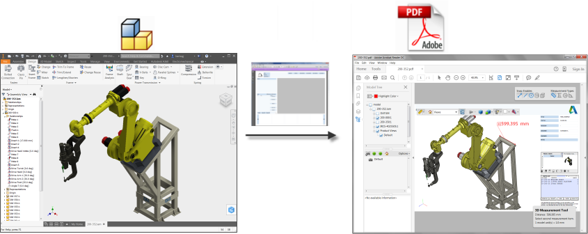

Modele można wyeksportować w nowym formacie: PDF 3D. Oprócz danych w formacie PDF plik PDF 3D zawiera widoku 3D modelu. Po wyeksportowaniu modelu dla programu Inventor wybrane reprezentacje widoku projektu są przekształcane na widoki modelu i umieszczane w pliku PDF 3D.
Pliki PDF 3D można wyświetlić w programie Adobe Acrobat Reader. Do manipulowania widokami modelu służą narzędzia nawigacji 3D. Wyświetl drzewo modelu, aby zobaczyć komponenty modelu i dane zawarte w pliku PDF 3D.
