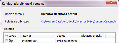

Nowa biblioteka Content Center komponentów IDF
Z programem Inventor 2016 R2 jest instalowana nowa biblioteka Content Center dla komponentów IDF.
Teraz można utworzyć bibliotekę komponentów IDF z poziomu programu Inventor:
  • Zredaguj i opublikuj części do nowej biblioteki Content Center komponentów IDF, używając nowego polecenia Zarządzanie Redagowanie Komponent IDF.
  • Podczas importowania/otwierania pliku IDF wszystkie komponenty z biblioteki Content Center komponentów IDF są automatycznie ponownie używane w importowanych danych.
