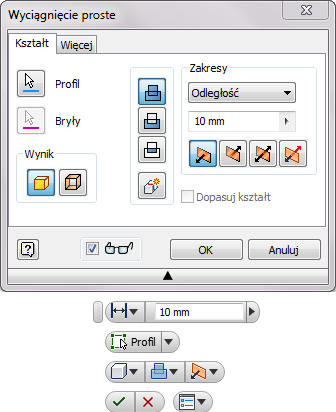

Minipaski narzędzi nie są już wyświetlane domyślnie
Minipaski narzędzi wyświetlane wraz z 7 oknami dialogowymi programu Inventor: Wyciągnięcie proste, Obrót, Zaokrąglanie, Skorupa, Pochylenie ściany, Faza i Złącze nie są już wyświetlane domyślnie. Minipaski narzędzi można wyświetlić lub ukryć. Aby ustawić preferencje: na wstążce, karta Widok panel Interfejs użytkownika Minipasek narzędzi.
Aby uzyskać więcej informacji, zobacz temat Ukrywanie lub wyświetlanie minipasków narzędzi.
