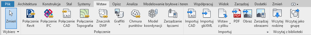

Wstążka
Wstążka jest wyświetlana podczas tworzenia lub otwierania pliku. Zawiera ona wszystkie narzędzia potrzebne do utworzenia projektu lub rodziny.
Podczas zmiany wielkości okna widać, jak automatycznie zmienia się rozmiar narzędzi na wstążce zgodnie z ilością dostępnego miejsca. Dzięki temu mechanizmowi wszystkie przyciski są widoczne na prawie każdej wielkości ekranie.

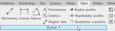

Panele rozszerzone
Strzałka obok tytułu panelu wskazuje na możliwość rozwinięcia panelu w celu wyświetlenia pokrewnych narzędzi i kontrolek.
Domyślnie panel rozwinięty jest zamykany automatycznie po kliknięciu myszą poza nim. Aby panel pozostał rozwinięty mimo wyświetlania jego karty na wstążce, kliknij ikonę pinezki w lewym dolnym rogu rozwiniętego panelu.

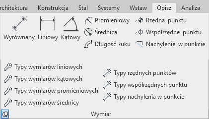

Uruchamianie okna dialogowego
Niektóre panele umożliwiają otwarcie okna dialogowego w celu zdefiniowania pokrewnych ustawień. Strzałka uruchamiania okna dialogowego znajdująca się w dolnej części panelu umożliwia otwarcie okna dialogowego.

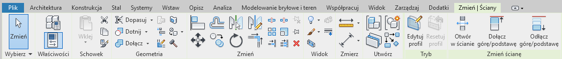

Karty kontekstowe na wstążce
W przypadku używania niektórych narzędzi lub wybierania elementów na wstążce jest wyświetlana karta kontekstowa zawierająca narzędzia związane tylko z kontekstem danego narzędzia lub elementu. Karta jest zamykana podczas opuszczania narzędzia lub usunięcia zaznaczenia.
Użytkownik sam określa, czy karta kontekstowa automatycznie ma trafiać na pierwszy plan czy też pozostaje na nim bieżąca karta. Można także wskazać, która karta będzie wyświetlana na wstążce po opuszczeniu narzędzia lub anulowaniu zaznaczenia elementu.
