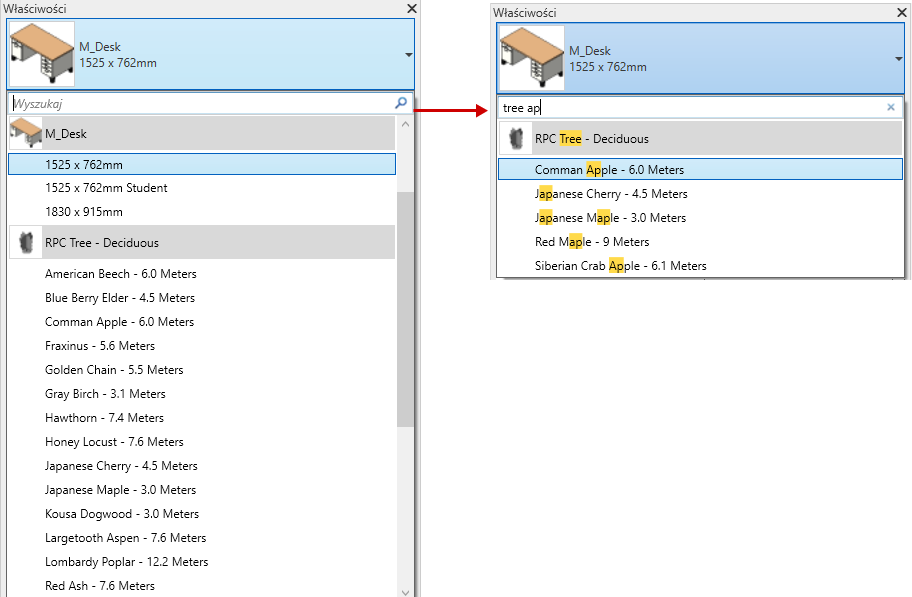

Za pomocą funkcji wyszukiwania na liście typów można szybko znaleźć potrzebną zawartość. Należy pamiętać, że wprowadzenie słów kluczowych i przeglądanie wyników wyszukiwania działa spójnie wszędzie tam, gdzie jest dostępne.
Aby wyszukać typ
  1. Kliknij przycisk lub listę rozwijaną Wybór typu. Kursor jest automatycznie ustawiany w polu wyszukiwania.
  2. Wprowadź ciąg wyszukiwania lub słowa kluczowe. (Słowa nie muszą być podawane w kolejności). Wyniki są wyświetlane z wyróżnionymi wyszukiwanymi znakami.
  3. Przejrzyj wyniki wyszukiwania:
