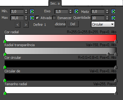

É possível criar conjuntos de elementos secundários que compartilham parâmetros comuns em vez de criá-los um de cada vez. Muitos dos controles no painel da Seção A são conjuntos individuais de elementos, não são todos conjuntos.

Mín.
Controla o tamanho mínimo dos reflexos secundários no conjunto atual. Este número é definido como uma porcentagem da imagem geral. Este parâmetro pode ser animado.
Máx.
Controla o tamanho máximo de reflexos secundários no conjunto atual. Este número é definido como uma porcentagem da imagem geral. Este parâmetro pode ser animado.
Conjuntos
Especifica em qual conjunto de alargamentos secundários você está trabalhando. Você pode ter a quantidade que desejar de conjuntos de elementos secundários, cada um tendo suas próprias propriedades. Por padrão, sete conjuntos estão disponíveis. É possível rolar neles clicando nos ícones de seta avançar e retroceder ao lado do nome do conjunto.
Para adicionar outro conjunto ao seu alargamento, clique no botão Adicionar abaixo da caixa de seleção Ativado. Para excluir um conjunto, clique no botão Del.
Eixo
Define o comprimento total do eixo ao longo do qual serão distribuídos os reflexos secundários automáticos. Aumentar o valor cria mais espaço entre os reflexos, ao passo que diminuir o valor cria menos espaço entre os reflexos. Você pode definir o eixo de 0 a 5 graus. Este parâmetro pode ser animado.
Ativado
Define se um grupo ou conjunto de alargamentos secundários está ativo ou não.
Esmaecer
Determina se o esmaecimento do eixo está ativo ou não para o conjunto atual de alargamentos secundários.
Matiz
Especifica a graduação de cor do alargamento secundário. Este parâmetro pode ser animado.
Quantidade
Controla o número de reflexos secundários que aparecem no conjunto atual de reflexos. Este parâmetro pode ser animado.
Forma
Controla a forma dos reflexos secundários do conjunto atual. O valor padrão é circular, mas é possível selecionar de 3 a 8 alargamentos secundários laterais.
Gradientes
Define o gradiente do alargamento secundário.
