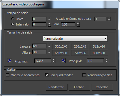

  1. Clique em (Executar sequência).
    Uma caixa de diálogo Executar pós-produção de vídeo é exibida.
  2. Defina o intervalo de tempo e o tamanho da saída e, em seguida, clique em Renderizar para criar o vídeo.

Grupo de saída de tempo
Selecione os quadros para executar:
  • Único Apenas quadro atual.
    Você só pode executar um quadro único se ele se encaixar dentro do intervalo atual.
  • Intervalo Todos os quadros entre e incluindo os dois números.
    Cada X quadro Amostra regular de quadros. Por exemplo, insira 8 para executar a cada 8º quadro.
Grupo de tamanho de saída
[lista suspensa de formato]
Selecione Personalizado ou um formato de filme ou de vídeo padrão na lista. Para Personalizado, você pode definir a largura de abertura da câmera, a resolução de saída de renderização e a proporção da imagem ou a proporção de pixel. Quando você seleciona um formato padrão, a largura de abertura e as proporções são bloqueadas, mas é possível alterar a resolução.
Largura/Altura
Especifique a largura e a altura da imagem, em pixels. Para Personalizado, é possível definir esses dois controles giratórios de forma independente. Para outros formatos, os dois controles giratórios são bloqueados na relação de aspecto especificada, portanto alterar um muda o outro.
Botões de resolução
Especifica uma resolução predefinida. Clique com o botão direito do mouse em um botão para exibir um subdiálogo, que permite alterar a resolução especificada por esse botão.
Aspecto da imagem
Define a proporção da imagem. Ao alterar o Aspecto da imagem, você também altera o valor de Altura para manter a proporção. Para formatos padrão, a proporção da imagem é bloqueada, e esse controle giratório é substituído por uma exibição de texto.
Se bloquear o Aspecto da imagem (clicando no botão Bloquear), a Largura e a Altura serão bloqueadas uma à outra, de modo que a alteração de uma muda a outra para manter a proporção da imagem e a alteração do valor de Aspecto de pixel muda o valor de Altura para manter a proporção da imagem.
Aspecto do pixel
Define a proporção dos pixels da imagem. Para formatos padrão, a proporção de pixel é determinada pelo formato, e esse controle giratório é substituído por uma exibição de texto.
Se você bloquear a proporção de pixel (clicando no botão Bloquear), o controle giratório do Aspecto de pixel será substituído por uma exibição de texto. O botão Bloquear somente está disponível para o formato Personalizado.
Grupo de saída
Caixa de diálogo Manter andamento
Força a caixa de diálogo Andamento da pós-produção de vídeo a permanecer exibida quando a sequência de Pós-produção de vídeo tiver terminado a execução. Por padrão, ele fecha automaticamente. Se essa opção for selecionada, você deverá clicar no botão Fechar para fechar a caixa de diálogo.
Janela do quadro de renderização
Exibe a execução de Pós-produção de vídeo em uma janela na tela.
Renderização de rede
Permite renderização de rede. Se Renderização líquida estiver ativado, quando você renderizar, verá a caixa de diálogo Atribuição de trabalho de rede.
