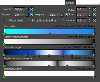

Uma listra é uma ampla faixa horizontal que atravessa o centro do objeto de origem. Em trabalho de câmera real, são produzidas quando são utilizadas lentes anamórficas para filmar uma cena. É possível definir as opções de listras no painel Listras da caixa de diálogo Alargamento dos efeitos das lentes.

Tamanho
Especifica o tamanho geral da listra como uma percentagem de todo o quadro. Este parâmetro pode ser animado.
Ângulo
Especifica o ângulo para as listras. É possível inserir valores positivos e negativos, assim, quando ativadas, as listras girem em sentido horário ou anti-horário. Este parâmetro pode ser animado.
Alinhar axial
Força a listra a alinhar-se ao eixo dos alargamentos secundários e Abertura das lentes.
Largura
Especifica a largura da listra, como um percentual do quadro. Este parâmetro pode ser animado.
Rotação automática
Adiciona o ângulo especificado no Girador de ângulo no painel Listras ao ângulo definido no Girador de ângulo sob as propriedade de Abertura das lentes. Rotação automática também assegura que as estrelas mantenham sua posição relativa ao alargamento à medida que vão sendo animadas.
Matiz
Especifica a graduação de cor das listras. Este parâmetro pode ser animado.
Nítido
Especifica a nitidez geral das listras. Números elevados produzem listras nítidas, claras e limpas. Números mais baixos produzem mais um aspecto brilhante secundário. Os valores válidos variam de 0 a 10. Este parâmetro pode ser animado.
Conicidade
Controla a conicidade dos raios individuais da listra. A conicidade alarga ou afina as pontas dos pontos individuais da listra. Números baixos criam um ponto afiado, enquanto números elevados alargam os pontos. Padrão=0. Este parâmetro pode ser animado.
Gradientes
Os gradientes são os mesmos para o efeito de listras como para os outros, exceto por dois gradientes: Seção cor e Seção transparência. Estas opções são úteis ao criar uma aparência "suave" para as listras do raios da roda. Ambos os gradientes trabalham a partir do centro de cada raio para a Borda exterior do raio.
