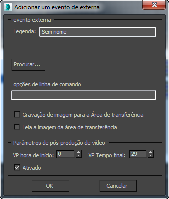

Para adicionar um evento externo:
  1. Selecione um evento.
  2. Clique em (Add External Event).
    Uma caixa de dialógo para adicionar o evento aparecerá.
  3. Clique Procurar (Browse).
    Uma caixa de diálogo do arquivo será exibida.
  4. Utilize a caixa de diálogo de arquivo para escolher o programa que deseja executar e, a seguir, clique em OK.
  5. Se o programa externo aceitar opções de linha de comando, os insira no campo Line Options.
  6. Se você deseja que o programa externo leia a imagem atual do Video Post, ative Write a opção Image To Clipboard.
  7. Se você deseja que o Video Post utilize o resultado do programa externo, ative a opção Read Image From Clipboard.
  8. Clique em OK.
    Caso você tenha selecionado um evento, o evento externo se tornará seu filho. Se nenhum evento foi selecionado, o evento externo aparecerá no fim da fila.
Aviso: A imagem que o evento lê a partir da área de transferência é colocado na fila do Video Post. Se o programa externo não for o que você deseja, isto pode apagar ou substituir o resultado de todo processo do Video Post.
Interface
A caixa de dialógo Add External e Edit External Event possuem os mesmos comandos.
Grupo External Event
Label
Permite dar o evento um nome exclusivo. Um nome exclusivo pode tornar o evento mais fácil de distinguir em uma longa lista de eventos.
Browse
Permite que você selecione um programa externo. Por exemplo, você pode especificar o Adobe Photoshop ™ ou outro aplicativo de processamento de imagem.
Grupo Command-Line Options
Programas externos que aceite opções de linha de comando permitem que você envie dados em tempo real para o programa externo. 3ds Max analisa três comandos especiais. Quando encontrado em uma sequência, estes comandos são substituídos com dados em tempo real, como mostra a seguir:
  • %f é substituído por um número de quadros de 4 dígitos (por exemplo, 0001)
  • %w é substituída por uma imagem de 4 digítos de largura (por exemplo, 0640)
  • %h é substituída por uma imagem de 4 dígitos de altura (por exemplo, 0480)
Por exemplo, se a opção de linha de comando for:
-w%w -h%h -oframe%f.tga
A seqüência de caracteres enviado para o programa externo pode ser:
-w0640 -h0480 -oframe0001.tga
Write image to clipboard
Quando ativado, grava a imagem renderizada para a Área de transferência do Windows para recuperação por um aplicativo externo.
Read imagem from clipboard
Quando ativado, lê que o conteúdo da área de transferência do Windows após ser processado por um aplicativo externo. Quando o processamento da imagem é salvo para a Área de transferência, ele aparecerá automaticamente na opção Video Post. Com um script automatizado, é possível carregar a imagem por meio de qualquer imagem externa e obtê-la automaticamente novamente.
