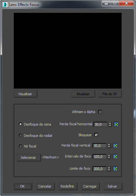

Filtro do Lens Effects Focus
A caixa de diálogo Lens Effects Focus permite desfocar objetos com base na distância deles em relação à câmera. Utiliza o foco z-buffer informações da cena para criar seu borrado efeitos. Você pode usar Foco para criar efeitos, tais como elementos do primeiro plano em foco e elementos do plano de fundo fora de foco.

Interface
A caixa de diálogo Lens Effects Focus contém uma janela de visualização e uma área abaixo para controlar os parâmetros de Foco.
[grupo de pré-visualização]
[janela de visualização]
Permite que você visualize rapidamente o efeito de Foco.
Visualização
Exibe uma cena genérica para a qual é possível configurar rapidamente um efeito de Foco. Fica verde claro quando selecionada.
VP fila
Permite visualizar a cena na fila de pós-produção de vídeo. A Visualização deve ser selecionada para a função Fila do VP funcionar.
[grupo de controle Foco]
As configurações no lado esquerdo desse grupo permitem selecionar um método de desfoque para sua cena. As configurações no lado direito permitem determinar o volume de desfoque aplicado à cena.
  • Desfoque da cena Aplica o efeito de desfoque em toda a cena, não apenas em uma parte dela.
  • Desfoque do radial Aplica o efeito de desfoque em toda a cena em um modo radial, começando no centro do quadro. É útil para enfatizar efeitos da lente olho de peixe e efeitos onde as arestas do quadro estão desfocadas. Esse tipo de Foco depende das configurações de Intervalo de foco e de Limite.
  • Nó focal Permite que você selecione um objeto específico na cena, como o ponto focal para desfoque. Os objetos selecionados permanecem em foco, enquanto os objetos fora do Limite focal estão desfocados.
    Selecionar Exibe a caixa de diálogo Selecionar objeto focal, para que você possa selecionar um objeto único do 3ds Max para usar como o objeto focal. Os objetos selecionados podem ser animados ao longo do tempo, o que resulta em efeitos de foco animados. Você também pode escolher o alvo da câmera como o objeto focal, assim a profundidade na cena determinará o foco.
Afetar alfa
Quando essa opção for selecionada, o efeito de desfoque também será aplicado ao canal alfa da imagem, ao renderizar para um formato de 32 bits. Selecione essa opção para combinar a imagem desfocada em outra.
Horizontal Perda focal
Especifica a quantidade de desfoque aplicada à direção horizontal (eixo X). Os valores variam de 0 a 100% de perda focal. Este parâmetro pode ser animado.
Bloquear
Bloqueia as configurações de perda horizontal e vertical juntas. Quando selecionada, a perda focal vertical é atualizada, automaticamente, para coincidir com as alterações para a perda horizontal.
vert. Perda focal
Especifica a quantidade de desfoque aplicada à imagem na direção vertical (eixo Y). Os valores variam de 0 a 100% de perda focal. Este parâmetro pode ser animado.
Intervalo de foco
Especifica a distância do centro da imagem (desfoque do radial) ou da câmera (objeto focal) em que o efeito de desfoque é iniciado. Aumentar os valores move o raio do efeito para mais longe da câmera ou para o centro da imagem. Este parâmetro pode ser animado.
Limite de foco
Especifica a distância do centro da imagem (desfoque radial) ou a distância da câmera (objeto focal) na qual o efeito de desfoque fica com intensidade total. Definir um Limite focal alto com um Intervalo focal baixo produz um aumento gradual no desfoque da cena, enquanto definir o Limite focal e o intervalo juntos produz um efeito de desfoque rápido em uma distância curta. Este parâmetro pode ser animado.
Nota: Não defina Intervalo focal e Limite focal com o mesmo valor. Isso produz uma mudança abrupta de desfoque em um foco nítido, produzindo um efeito visual não desejado.
