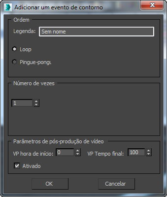

Interface
As caixas de diálogo Adicionar evento de loop e Editar evento de loop contêm os mesmos controles.
Grupo Ordem
Etiqueta
Permite dar um nome específico a um evento. Um nome exclusivo pode tornar mais fácil distinguir o evento de loop em uma longa lista de eventos.
  • Loop (O padrão.) Repete o evento filho reiniciando-o quando ele atinge o final da faixa.
  • Pingue-pongue Repete o evento filho ao reproduzir primeiro para frente, depois para trás, depois para frente outra vez e assim por diante. O último quadro do evento filho não é repetido.
Grupo Número de vezes
Especifica o número de vezes para a repetição de loop ou pingue-pongue, após a primeira execução do evento filho.
Grupo de Parâmetros de Pós-produção de vídeo
VP hora inicial / final
Definir os pontos inicial e final de quadros-chave para o evento selecionado na fila de pós produção do vídeo. O processamento da Pós-produção de vídeo sobre o número de quadros é especificado aqui.
Ativado
Ativa ou desativa o evento. Quando desativada, o evento é desativado e a pós produção do vídeo ignora a opção ao renderizar a fila. Cada evento deve ser desativado individualmente. Por exemplo, a desativação de uma camada de eventos não desativa eventos compostos. As barras de intervalo de eventos desligados não estão disponíveis na área da trilha do evento.
