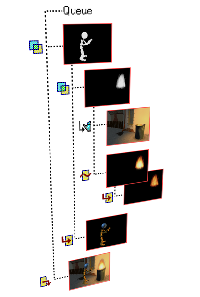

A Publicação de vídeo, disponível a partir do menu Renderização, permite combinar (compor) e renderizar a saída de vários tipos de eventos, incluindo a cena atual, imagens de bitmap, funções de processamento de imagem, etc.
Uma fila de publicação de vídeo pode incluir a geometria de cena, imagens de fundo, efeitos e máscaras para composição.
O resultado da publicação de vídeo: um quadro composto
