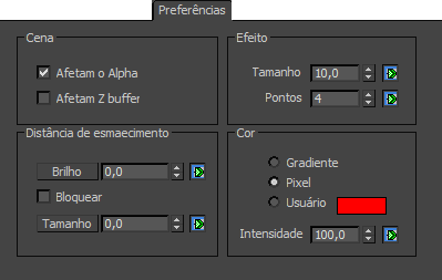

Realce as preferências
O painel preferências define o tamanho e o número de pontos na realçar, oclusão configurações, e se ele afeta a z-buffer ou canais alfa.
Interface
Grupo de cena
Afetar alfa
Determina se o realce configurações afetam o canal alfa da imagem ao renderizar para um formato de arquivo de 32 bits.
Afetar Buffer-Z
Determina se o realce afeta a z-buffer da imagem. Quando esta opção é selecionada, a distância linear do realce é gravada, e pode ser utilizado em efeitos especiais que utilizam as z-buffer. Por exemplo, o foco módulo que vem com efeitos da lente desfoca a objetos com base em sua z-buffer informações. Se você deseja utilizar o foco para desfocar um realce, você deve selecionar esta opção. Se você não tem certeza sobre se ou não selecionar esta opção, deixe-o desativado, porque é possível que não precise.
Distância do esmaecimento de grupo
Brilho
Permite que você esmaecer o brilho do efeito de realce com base na distância da câmera. Este parâmetro pode ser animado.
Bloquear
Bloqueia o brilho e tamanho de valores numéricos.
Tamanho
Permite que você esmaecer o tamanho do efeito de realce com base na distância da câmera. Na maioria dos casos, o tamanho geral da realça para diminuir a como eles obter mais distantes da câmera. Esta opção cuida das que para você. Este parâmetro pode ser animado.
Efeito de grupo
Tamanho
Permite determinar o tamanho global do efeito de realce e é calculada em pixels. Este parâmetro pode ser animado.
Pontos
Controla o número de pontos para ser gerado por um efeito de realce. Este parâmetro pode ser animado.
Cor do grupo
  • Gradiente permite criar o realce com base nas configurações no painel gradientes.
  • pixel permite criar a cor de realce com base na cor de pixel de o objeto realçado. Este é o método padrão para efeitos de lente de realce e é excepcionalmente rápida.
  • usuário permite que você selecione uma cor específica para os realces através do padrão do 3ds Max Seletor de cores. A amostra de cor exibe a cor selecionada atualmente.
Intensidade
Permite controlar a intensidade ou o brilho da realçada. Os valores variam de 0 a 100. Este controle giratório somente funciona quando você estiver usando o pixel ou Usuário métodos de cor para controlar o brilho do efeito de realce. Este parâmetro pode ser animado.
