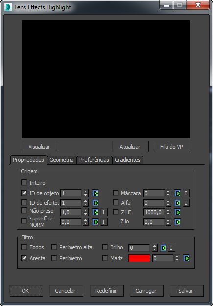

Ao selecionar Lens Effects Highlight a partir da lista suspensa Image Filter Event e clicar em Setup, o 3ds Max abre a caixa de diálogo de Highlight.
A interface Lens Effects Highlight é quase idêntica à interface Glow, com uma grande janela de visualização, e guias para controlar todos os aspectos de seu efeito de realce.

[realçar controlar guias]
Similar às configurações Glow, Highlight também é dividida em seções com guias para controle fino sobre cada aspecto do efeito de Highlight. Os quatro guias são:
Marcar Propriedades
Realçar geometria
Realce as preferências
Gradientes de efeitos da lente
