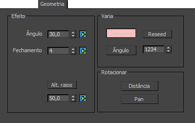

O painel Geometria é onde você define a rotação inicial dos realces, bem como os elementos são afetados ao longo do tempo. O painel Geometria é composto por três áreas: Efeito, Variar e Rodar.
Interface
Efeito de grupo
- Ângulo
- Controla o ângulo dos pontos de realce durante o curso da animação. Este parâmetro pode ser animado.
- Fechamento
- Determina o número de pixels realçados que deve ler para inserir um efeito de realce único. Em muitos casos, você deseja remover seus efeitos de realce do brilho dos objetos que podem produzir vários pixels a partir dos mesmos. O resultado final é algo semelhante às luzes de um estádio em um jogo de futebol à segunda-feira à noite, onde cada pixel tem o realce transversal na parte superior, o que desfoca o efeito global. Quando você deseja apenas um ou dois realces, use este controle giratório para ajustar a forma como o realce processa os pixels escolhidos. Este parâmetro pode ser animado.

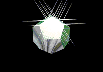

Valor de restrição de 5
Valor de restrição de 15
Como você pode ver, o valor de Restrição permite maximizar ou minimizar o número total de realces desenhados sobre a mesma imagem. Esta pode uma ferramenta tremenda para economizar tempo.

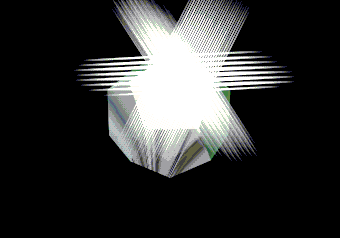

- Alt. Raios
- Alterna os comprimentos dos pontos ao redor do realce. Funciona em todos os outros pontos do raio, alterando entre o comprimento total do raio para um comprimento menor com base no controle giratório de porcentagem sobre ele. Este parâmetro pode ser animado.
Alt. Raios desativados
Alt. Raios ativados e definidos para 40%
Grupo de Variação
O grupo de Variação dos controles adiciona aleatoriedade aos seus Efeitos de realce. Você pode ajustar rapidamente seus efeitos de modo a que nenhum seja similar. Em muitos casos, você deseja evitar a rotação de seus Realces na formação e os botões Tamanho e o Ângulo controlam essa função.
- Tamanho
- Varia o tamanho geral dos Realces individuais.
- Ângulo
- Varia o orientação inicial dos Realces individuais.
- Nova propagação
- Força o realce a usar um número aleatório diferente para gerar partes de seus efeitos.
Grupo de Rotação
Estes dois botões proporcionam-lhe a rotação automática de seus realces com base em sua posição relativa na cena.
- Distância
- Roda automaticamente os elementos de realce individuais à medida que retrocedem consoante a distância. Quanto mais rapidamente seus elementos retrocederem, mais rapidamente irão rodar.
- Panorâmica
- Roda automaticamente os elementos de Realce individuais à medida que se movem lateralmente ao longo da tela. Se você tiver objetos em sua cena que estão passando pela câmera, estes podem ser rodados automaticamente com base em sua posição. Quanto mais rapidamente seus elementos se moverem ao longo da tela, mais rapidamente irão rodar.
