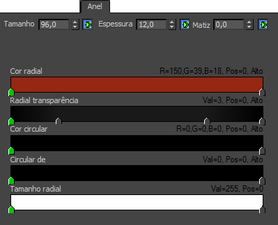

O anel é uma faixa de cores circular que envolve o centro do objeto de origem. As opções de anel são definidas no painel Anel do diálogo Efeitos de Lente - Brilho.
Interface
Tamanho
Especifica o tamanho total do anel como porcentagem do quadro total, e representa o diâmetro do anel. O raio do anel deve ser maior do que o raio de brilho para que o brilho da lente seja convincente. Este parâmetro é separado do giro de tamanho geral na seção Efeitos de Brilho do diálogo. Este parâmetro pode ser animado.
Espessura
Especifica a espessura total do anel como porcentagem do tamanho total do quadro. Se o anel for bastante espesso, o tamanho do será medido pelo raio interior. A espessura controla o nível de espessura do anel desse ponto para fora. Este parâmetro pode ser animado.
Matiz
Especifica a gradação de cor do anel. Este parâmetro pode ser animado.
Gradientes
Use gradientes radiais, circulares, transparentes e de tamanho.
