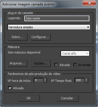

Interface
A caixa de diálogo Adicionar evento de imagem de camada e Editar evento de camada têm os mesmos controles.
Grupo plug-in de camada
- Legenda
- Permite dar um nome exclusivo ao evento. Um nome exclusivo pode tornar mais fácil distinguir o evento de camada em uma longa lista de eventos.
- [lista suspensa camada]
- Seleciona o compositor 3ds Max usa-o para colocar em camadas as imagens renderizadas na fila. Alfa é o compositor padrão, mas também é possível escolher entre quaisquer outros que tenham sido instalados. Consulte os tópicos de ajuda separados para obter descrições dos compositores que vêm com o 3ds Max.
- Sobre
- Fornece informações de versão ou origem específicas para o plug-in.
- Configuração
- Exibe uma caixa de diálogo de configuração específica para o plug-in. Alguns plug-ins podem não usar este botão.
Máscara de grupo
- [lista suspensa de canais]
- Se você estiver usando um bitmap como arquivo de máscara, você pode usar o canal alfa, os canais vermelhos, verdes ou azuis, luminosidade, Z-buffer, canal de identidade material ou identidade do objeto.
- Arquivos
- Selecione um arquivo a ser usado como uma máscara. O nome do arquivo selecionado aparece sobre o botão dos arquivos.
- Opções
- Exibe a caixa de diálogo Opções de entrada de imagem, onde é possível definir o alinhamento e o tamanho relativos aos quadros de saída de vídeo. Para imagens animadas, também é possível sincronizar a máscara com a estrutura da sequência de saída de vídeo. Esta é a mesma caixa de diálogo usada para as opções de eventos com entrada de imagens.
- Ativado
- Ativa a máscara. Se desativada, a pós produção do vídeo ignora quaisquer outras configurações de máscara.
- Inverted
- Quando ativada, a máscara é invertida.
Grupo de parâmetros de pilar de vídeo
- VP hora inicial / final
- Definir os pontos inicial e final de quadros-chave para o evento selecionado na fila de pós produção do vídeo. O processamento da Pós-produção de vídeo sobre o número de quadros é especificado aqui.
- Ativado
- Ativa ou desativa o evento. Quando desativada, o evento é desativado e a pós produção do vídeo ignora a opção ao renderizar a fila. Cada evento deve ser desativado individualmente. Por exemplo, a desativação de uma camada de eventos não desativa eventos compostos. As barras de intervalo de eventos desligados não estão disponíveis na área da trilha do evento.
