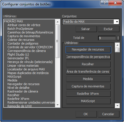

Essa caixa de diálogo permite criar e modificar conjuntos de botões personalizados para o painel Utilitários. Todos esses conjuntos de utilitários ficam disponíveis no botão Conjuntos do painel Utilitários.
Personalize o conjunto de botões atual:
- Utilize o Total de botões para escolher o número de botões no conjunto.
- Atribua botões arrastando os nomes dos utilitários da lista Utilitários para os botões na caixa de grupo Utilitários.
- Desmarque os botões arrastando-os para a lista de Utilitários à esquerda.
- Clique em OK.
O 3ds Max atualiza a implementação de Utilitários. É possível personalizar o conjunto de botões sem salvá-lo, mas se você salvar um novo conjunto de botões com um novo nome, você poderá usá-lo posteriormente.
Dica: Não é possível alterar o conjunto de botões Padrão. Crie um novo.
Crie um novo conjunto de botões:
- Crie um conjunto de botões personalizados, conforme descrito no procedimento anterior.
- Insira um novo nome de conjunto de botões no campo de edição Conjuntos.
- Clique em Salvar.
Escolha um conjunto de botões para modificar:
- Escolha um conjunto de botões na lista suspensa Conjuntos.
Exclua um conjunto de botões:
- Escolha um conjunto de botões a partir do menu suspenso Conjuntos e, a seguir, clique em Excluir.
