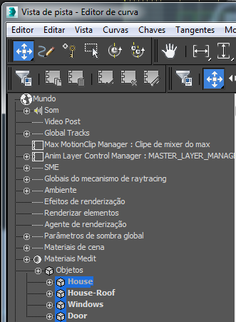

Para abrir a Track View e exibir e selecionar objetos:
  1. Na barra de ferramentas principal, clique em Curve Editor.
  2. Clique em qualquer ícone de cubo na lista para selecionar o objeto nomeado.
