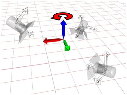

Permite rodar ou dimensionar um ou mais objetos em torno do respectivo centro geométrico coletivo.
O botão Usar centro de seleção está disponível no submenu Usar centro.
Se você transformar vários objetos, o 3ds Max calcula o centro geométrico médico de todos os objetos e usa-o para o centro de transformação.
O trípode do eixo mostra o centro que está sendo usado no momento.
Nota: O modo do centro de transformação é definido em função da transformação, como tal, selecione a transformação antes de selecionar o modo do centro. Se você não pretender que as definições do centro sejam alteradas, ative o menu Personalizar Preferências guia Geral Grupo Sistema de coordenadas de referência Constante.
Com a opção Seleção de centro, é usado um sistema de coordenadas cuja média é medida para girar os objetos.
