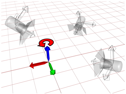

O trípode do eixo mostra o centro que está sendo usado no momento.

Um exemplo do Centro de coordenadas universais
