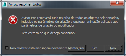

Converter um objeto modificado selecionado em um objeto editável:
