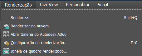

  • Reticências (...) após um nome de comando indicam que chamar o comando abre uma caixa de diálogo.
  • Um triângulo que aponta para a direita após um nome de comando indica que apontar para esse nome provocará a abertura de um submenu.
  • Se um comando tiver um atalho de teclado, o menu mostra isso à direita do nome do comando.
  • Se o comando tiver um ícone, ele aparecerá à esquerda do nome do comando.
    No menu Renderização, Configuração de renderização tem um ícone, reticências e um atalho de teclado.

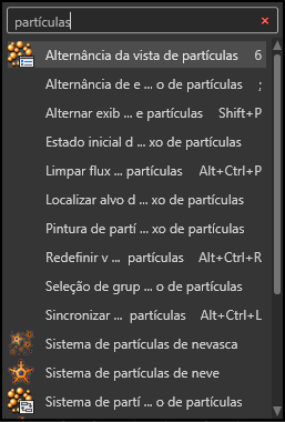

Pesquisa global no menu
Para pesquisar um comando em todo o sistema do 3ds Max (menus e ações), pressione a tecla X sem menus abertos. Essa ação abre uma pequena caixa de diálogo Pesquisar todas as ações no local do cursor do mouse. Quando você inserir o texto de pesquisa, uma lista suspensa se abrirá na caixa de diálogo de pesquisa, mostrando ações correspondentes. Para escolher uma ação, clique em seu nome. Para limpar o campo de pesquisa, clique no ícone de X na extremidade direita da caixa de pesquisa. Para sair da pesquisa, escolha um comando, clique fora da interface de pesquisa ou pressione Esc.
Inserir texto no campo de pesquisa global mostra todas as ações correspondentes.
Essa função também está disponível como Pesquisar 3ds Max Comandos no painel Ajuda do menu Ajuda, no sistema de menu Alt.
