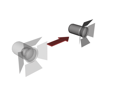

Luz do caminhão
A Luz do caminhão move uma luz alvo e seu destino paralelamente à vista de luz e move uma luz livre em seu plano XY.
Transportar uma luz
Para restringir o caminhão de qualquer viewport para um único eixo, mantenha pressionada a tecla Shift. O caminhão é restringido para o primeiro eixo que você mover enquanto a tecla Shift é pressionada.
Para acelerar o caminhão, mantenha pressionada a tecla Ctrl.
Procedimentos
Para transportar uma luz:
  1. Ative uma janela de visualização de Light (Luz).
  2. Clique em (luz do caminhão).
    O botão é realçado quando ela estiver ativada.
  3. Arraste para mover a luz e seu alvo.
    Para uma Luz alvo, a luz e seu alvo movem-se paralelamente ao plano de visualização, que é perpendicular em relação à linha ao longo da qual a luz está a apontar.
    Para uma Luz livre, a luz move-se no plano XY local da luz. A luz permanece voltada ao longo de seu eixo Z local.
  4. Pressione Esc ou clique com o botão direito do mouse para desativar o botão.
