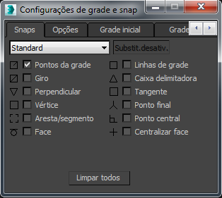

Snaps de padrão
Snaps de padrão permitem efetuar um snap para malha e objetos de forma, bem como para a grade ativa.
Nota: O layout da caixa de diálogo Configurações de grade e snap é gerado no tempo de execução. Por isso, pode parecer um pouco diferente da ilustração mostrada aqui.
Tipos de snap sem grade, se estiverem ativos, têm prioridade sobre Pontos da Grade e snaps de Linhas de Grade: se o mouse estiver igualmente perto de um ponto de malha e outro tipo de snap, selecione outro tipo de snap.
Nota: As imagens de botão são mostradas abaixo da barra de ferramentas snaps.
Grade de Pontos
Intersecções snaps para grade Este tipo de snap é ativado por padrão.
Linhas de grade
Efetua snap para qualquer ponto em uma linha de grade.
Giro
Snaps para pontos de giro de objetos.
Caixa delimitadora
Efetua o snap para um dos oito cantos de um objeto da Caixa delimitadora.
Perpendicular
Snap para o ponto perpendicular em uma spline, relativa ao ponto anterior.
Tangente
Efetua snap para um ponto de tangência em uma spline, relativa ao ponto anterior.
Vértice
Efetua snap para vértices de objetos de malha ou objetos que podem ser convertidos para editar malhas. Efetua o snap para segmentos em splines.
Ponto final
Efetua o snap em pontos finais de arestas em malhas ou vértices de spline.
Aresta/Segmento
Efetua o snap em qualquer lugar ao longo de arestas (visível ou invisível) ou segmentos de spline.
Ponto central
Efetua snap para o meio de arestas em malhas e segmentos de spline.
Face
Efetua o snap em qualquer lugar na superfície de uma face. Faces posteriores são selecionadas, para que elas não tenham efeito.
Face central
Efetua o snap ao centro de faces triangulares.
