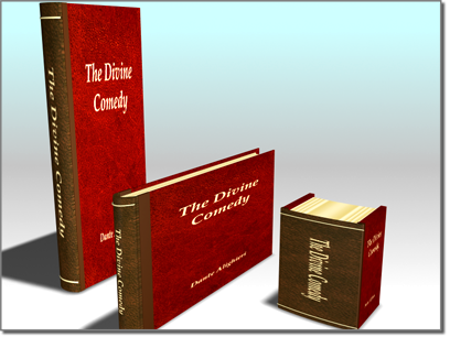

A ferramenta Selecionar e Comprimir é útil para criar diferentes fases da animação no estilo “compressão e esticamento" normalmente encontrada em desenhos animados.
Comprimir escalona dois eixos em direções opostas, mantendo o volume do objeto original.
A ferramenta Selecionar e Comprimir, disponível a partir do submenu Selecionar e Escalonar, permite dimensionar objetos de acordo com a restrição do eixo ativo. Comprimir um objeto sempre envolve dimensionar a escala para baixo em um eixo enquanto simultaneamente se dimensiona de forma uniforme em outras duas (ou vice-versa).
