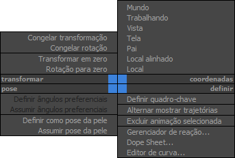

Animação de menu quadrado
Este menu em quadrantes inclui os comandos usados na animação de maneira conveniente.
Interface
Quadrante de coordenadas
Permite alterar o sistema de coordenadas de referência ativo.
Defina o quadrante
Definir quadro-chave
Define uma chave no quadro atual. Chave definida ou Chave automática não precisam estar ativas.
Mostrar alternância de trajetórias
Alterna a exibição das trajetórias.
Excluir animação selecionada
Exclui quaisquer teclas de animação existentes para todos os objetos selecionados, bem como a animação de subobjetos. Cada objeto permanece em seu estado no quadro no qual você usar este comando.
Gerenciador de reação
Abre a caixa de diálogo Gerenciador de reação.
Dope Sheet
Abre o editor Dope Sheet.
Editor de curva
Abre o Editor de curva.
Quadrante da pose
Definir ângulos de preferência
Para uma hierarquia com IK independente de histórico (altura de instrumento) aplicado a ela, define o ângulo preferido para cada estrutura na cadeia.
Assumir ângulos preferidos
Para uma hierarquia com IK independente de histórico (altura de instrumento) aplicado a ela, copia os canais de ângulo preferidos X, Y e Z de cada estrutura e os coloca em seu subcontrolador de rotação FK.
Definir como Pose da Pele
Armazena a posição, rotação e escala atuais dos objetos selecionados como pose de superfície.
Assumir pose de superfície
Faz com que os objetos selecionados assuma a pose de superfície armazenada.
Transformar quadrante
Os comandos neste quadrante devem principalmente servir como auxílio para animação de personagens. Utilize os comandos de congelar para definir a pose inicial do personagem. Então é possível utilizar posteriormente as opções "Para zero" para retornar à pose inicial.

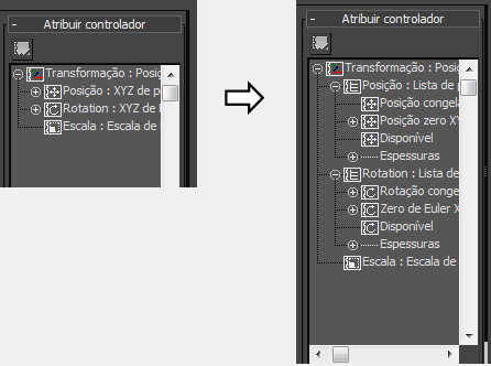

Congelar transformação
Substitui os controladores de posição e rotação atuais do objetos selecionados pelos controladores de lista que contêm a configuração Congelar transformação. Esta configuração compreende um controlador de posição congelada (Bezier)/Rotação (Euler XYZ) seguido por um controlador "zero...", que utiliza o controlador padrão para a transformação (posição XYZ e Euler XYZ, respectivamente). Uma vez que você tenha “congelado” uma transformação de objeto, é possível voltar para a sua posição e orientação como congelado com o comando Transformação para zero (consulte a seguir).
Configuração do controlador antes (esquerda) e depois (direita) de aplicar Congelar transformação
Dica: É possível utilizar este comando para aplicar os controladores da lista para posição e rotação para vários objetos simultaneamente, que não é possível com o recurso padrão Atribuir controlador. Isso é particularmente útil quando você deseja usar o parâmetro de fio ou expressões para animar os membros de uma hierarquia. Se uma transformação somente tem um controlador, animá-la (ou o primeiro controlador em uma lista) usando o fio ou uma expressão sempre utiliza o sistema de coordenadas do objeto pai (que, se o objeto não tiver um objeto pai, é o sistema de coordenadas universal), enquanto a maioria desses casos chama uma animação no sistema de coordenadas local do objeto. O último requer o fio para o segundo controlador em uma lista de controladores e como "Congelar" uma transformação de objeto cria uma lista de dois controladores para posicionar e rotacionar, na qual o segundo controlador é o padrão para sua transformação, então se torna fácil conectar-se ao segundo controlador. Ou, para utilizar uma expressão, substitua o segundo controlador com um controlador de expressão.
