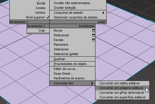

Para converter o objeto, clique com o botão direito do mouse uma vez no viewport Perspectiva para sair do modo de criação. Isso deixa o objeto selecionado. Clique com o botão direito do mouse novamente no viewport Perspectiva e, em seguida, na parte inferior do quadrante Transformação, escolha Converter para
Converter para polígono editável. Como alternativa, aplique o modificador Editar polígono.
Agora, o objeto é um polígono editável e o painel de comando muda para o painel Modificar.

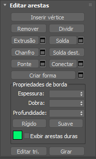

Este tópico oferece informações detalhadas sobre a implantação específica de aresta. Editar arestas. As implementações restantes são descritas em seus próprios tópicos.
Esta implementação inclui comandos específicos para edição de arestas.
Depois de ativar Inserir vértices, clique em uma aresta para adicionar um vértice àquela localização. Você pode continuar a subdividir polígonos enquanto o comando estiver ativo.
Para parar a inserção de arestas, clique com o botão direito do mouse no viewport ou clique em Inserir vértice novamente para desativá-lo.
Remover uma aresta é como torná-la invisível. A malha é afetada somente quando todas ou todas menos uma das arestas dependentes de um vértice são removidas. Nesse ponto, o vértice é excluído e a superfície é retriangulada.
Para excluir os vértices associados ao remover as arestas, pressione e mantenha pressionada a tecla Ctrl ao executar uma operação Remover. Essa opção, denominada Remoção limpa, assegura que os outros polígonos sejam planos.
Esquerda: a seleção da aresta original
Centro: a operação Remoção padrão deixa vértices adicionais.
Direita: Remoção limpa com Ctrl+Remover exclui os vértices extras.
As arestas com o mesmo polígono em ambos os lados normalmente não podem ser removidas.
Isso não faz nada quando aplicado a uma única aresta no meio de uma malha. Os vértices no final de arestas afetadas devem ser separáveis para essa opção funcionar. Por exemplo, isso pode funcionar em uma única aresta que intersecta uma borda existente, uma vez que o vértice da borda pode ser dividido em dois. Além disso, duas arestas adjacentes podem ser divididas no meio de uma grade ou esfera, desde que o vértice compartilhado possa ser dividido.
Ao extrudir um vértice ou uma aresta de forma interativa na viewport, defina a altura da extrusão movendo o mouse na vertical e a largura da base movendo o mouse na horizontal.
Extrudir uma aresta a move ao longo de uma normal e cria novos polígonos que formam os lados da extrusão, ligando a aresta ao objeto. A extrusão terá três ou quatro lados; três se a aresta estiver em uma borda ou quatro se ela for compartilhada por dois polígonos. À medida que você aumenta o comprimento da extrusão, a base aumenta em tamanho até a extensão dos vértices adjacentes até os pontos de extremidade da aresta de extrusão.
Veja a seguir aspectos importantes da extrusão de arestas:
Caixa de chanfro mostrando a aresta de extrusão
Se você clicar no botão após executar uma extrusão manual, a mesma extrusão será feita na seleção atual como uma visualização e o caddy abrirá com a Altura de extrusão definida como a quantidade da última extrusão manual.
Você só poderá soldar arestas com um polígono anexado; ou seja, arestas em uma borda. Além disso, não é possível executar uma operação de solda que poderia resultar em geometria inválida (por exemplo, uma aresta compartilhada por mais de dois polígonos). Por exemplo, não é possível soldar arestas opostas na borda de uma caixa com um lado removido.
Para usar Chanfro de forma interativa, clique neste botão e arraste uma aresta no objeto ativo. Se você arrastar uma aresta selecionada, o chanfro será aplicado igualmente a todas as arestas selecionadas. Para chanfrar arestas numericamente, clique no botão Configurações de chanfro e altere o valor de Quantidade de chanfro.
Chanfrar arestas
Como alternativa, você pode criar um espaço aberto entre as arestas chanfradas; para obter detalhes, consulte Chanfro.
Se você clicar neste botão com uma ou mais arestas selecionadas, o caddy Chanfro abrirá com uma Quantidade de chanfro definida como a quantidade do último chanfro e o chanfro especificado pela configuração será executado na seleção atual como uma visualização.
Somente é possível soldar arestas que tenham um polígono anexado; isto é, as arestas em uma borda. Além disso, não é possível executar uma operação de solda que poderia resultar em geometria inválida (por exemplo, uma aresta compartilhada por mais de dois polígonos). Por exemplo, não é possível soldar arestas opostas na borda de uma caixa com um lado removido.
Há duas formas de usar Ponte no modo Manipulação direta (isto é, sem abrir o caddy Arestas de ponte):
Os novos polígonos resultantes de uma operação de Ponte são automaticamente selecionados; isso pode ser visto por meio do acesso ao nível de subobjeto Polígono.
Uso de Ponte no nível Aresta
A conexão de duas ou mais arestas usando a caixa de diálogo Configurações cria arestas igualmente espaçadas. O número de arestas definido na caixa de diálogo. Quando você clica no botão Conectar, as configurações da caixa de diálogo atual são aplicadas à seleção.
Uma seleção de aresta (superior); uma forma suave (centro); uma forma linear (inferior)
Permite nomear a saída de Criar forma e defini-la como Suave ou Linear.
Aumentar o peso de uma aresta tende a afastar o resultado suavizado.
Para obter instruções sobre o uso do caddy, consulte A interface de caddy.
Em configurações baixas, a aresta será relativamente suave. Em configurações mais altas, a dobra se tornará cada vez mais visível. Em 1,0, o valor mais alto, a aresta se torna uma dobra acentuada.
Profundidade
Esquerda: arestas selecionadas; Centro: definido como rígido; Direita: Exibir arestas rígidas ativado e definido como verde
No modo Editar triangulação, você pode ver a triangulação atual na viewport e alterá-la clicando em dois vértices no mesmo polígono.
Para editar a triangulação manualmente, ative este botão. As arestas ocultas são exibidas. Clique em um vértice de polígono. Uma linha de banda elástica aparece anexada ao cursor. Clique em um vértice não adjacente para criar uma nova triangulação para o polígono.
Cada diagonal somente tem duas posições disponíveis em um determinado momento, por isso, clicar duas vezes seguidas em uma diagonal simplesmente retorna-a à sua posição original. Mas alterar a posição de uma diagonal próxima pode tornar uma posição alternativa diferente disponível para uma diagonal.
Para obter mais informações sobre como usar Girar com a ferramenta Cortar avançada, consulte este procedimento.
