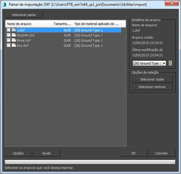

Permite importar dados para Civil View de vários arquivos DXF de uma só vez.
O painel Importação DXF do Civil View expande as opções de Importação DXF já disponíveis no 3ds Max.
O próprio formato DXF é útil para importar dados de aplicativos de projeto de engenharia civil que não suportam os formatos de arquivo GENIO, 12D ASCII ou LandXML.
Além dos recursos padrão de importação DXF do 3ds Max, o painel Importação DXF do Civil View DXF também está capacitado para:
O Civil View presume que os arquivos DXF são organizados, de forma que cada um mantenha uma parte diferente do mesmo nível de superfície, mas utilize um material diferente.
É possível selecionar um arquivo individual na lista ao ativar a caixa de seleção.
Exibe detalhes sobre o arquivo realçado atualmente.
Por padrão, a atribuição do submaterial é derivada do primeiro caractere do nome do arquivo DXF, de acordo com a seguinte convenção (essa convenção faz distinção entre maiúsculas e minúsculas):

Por exemplo, um arquivo DXF denominado Carriageway1.dxf terá o canal de materiais 18 (Asfalto) aplicado a qualquer superfície localizada dentro dele. As superfícies encontradas em um arquivo DXF denominado Ground1.dxf terão o canal de materiais 27 Tipo de solo 2 aplicado.
É possível usar a lista suspensa para alterar a atribuição de submaterial padrão e a amostra de cor para alterar a cor de estrutura de arame padrão.
A cada objeto do Civil View derivado dos dados de triangulação MX, é atribuído um canal de material padrão principal que é atribuído a quaisquer triângulos desagrupados ou não identificados. O canal de material padrão para superfícies importadas também é definido no painel Preferências do Civil View.
