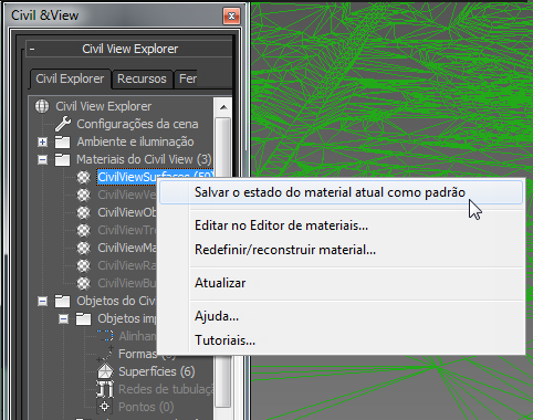

Para alterar o estado inicial do material CivilViewSurfaces para outras cenas que compartilham a mesma Pasta de Projeto do 3ds Max, você tem duas opções:
Sobrescrever o material material CivilViewSurfaces gerado automaticamente no arquivo civilviewsurfaces.mat com um material Múltiplo/Subobjeto com o mesmo nome.
Uma forma fácil de conseguir isso é personalizar o material de acordo com suas preferências pessoais no 3ds Max e, a seguir, clicar com o botão direito no material CivilViewSurfaces no painel Civil View Explorer e selecionar Salvar Estado do Material Atual como Padrão.
Exclua o arquivo civilviewsurfaces.mat atual. Isso irá garantir que cenas criadas subsequentemente que compartilham a mesma Pasta de Projeto do 3ds Max usem os padrões codificados. Será criado um novo arquivo civilviewsurfaces.mat (com base nestes padrões codificados) da próxima vez que o material for carregado em uma nova cena.
