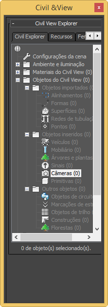

O Civil View Explorer é dividido em três guias:
Fornece uma visão geral categorizada do conteúdo na cena atual do 3ds Max, além de acesso direto a muitos comandos do Civil View e do 3ds Max.
Fornece acesso direto às bibliotecas de estilos e objetos do Civil View, que podem ser facilmente aplicados à cena sem a necessidade de abrir todos os painéis do Editor de estilos.
Fornece acesso a uma ampla gama de ferramentas, incluindo a ferramenta Sight Checker e ferramentas adicionais de bônus.
Esta vista hierárquica do modelo é atualizada automaticamente quando você cria, exclui ou seleciona objetos. A seleção de um único objeto em uma viewport ou de um item na árvore hierárquica normalmente aciona a exibição de uma implementação no painel sensível ao contexto inferior.
Se você selecionar um grupo de objetos, o item pai mais apropriado será realçado na hierarquia.
Embora esse painel forneça recursos de edição somente para objetos únicos, determinados parâmetros de grupos de objetos dentro da mesma categoria de objeto podem ser editados usando o painel Propriedades de objeto do Civil View.
Clicar com o botão direito do mouse sobre qualquer item na árvore abre um menu sensível ao contexto com opções relacionadas ao item selecionado.
Esse painel exibe os objetos que foram criados tanto dentro quanto fora do Civil View.
A árvore é dividida em várias ramificações principais, e cada uma delas representa um aspecto diferente do modelo.
Clicar duas vezes em qualquer uma dessas entradas de material abre o Editor de material completo do 3ds Max. Uma alternativa mais simples é fornecida por uma série de Implementações de material que aparecem no painel sensível ao contexto inferior quando você usa um clique único para selecionar um material.
As definições de material que não estão sendo usadas na cena atual são esmaecidas para indicar que a definição de material relevante ainda não existe.
A ramificação de objetos não do Civil View lista objetos que foram criados usando a interface do usuário padrão do 3ds Max. O Civil View fornece algumas funções básicas para a edição desses objetos.
O número de objetos presentes no momento em cada categoria de objeto é indicado entre colchetes após a etiqueta de categoria principal.
