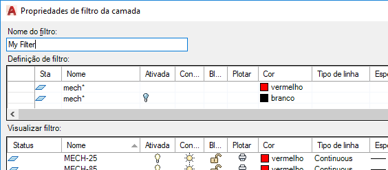

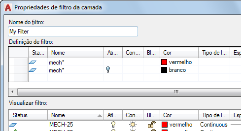

Criar um filtro de propriedades de camada com base nas propriedades de camada
  1. No Gerenciador de propriedades de camada, clique em Novo filtro de propriedade.
  2. Na caixa de diálogo Propriedades do filtro, insira um nome para o filtro.
  3. Em Definição de filtro, especifique as propriedades da camada, como segue:
    • Para filtrar pelo nome da camada, insira o texto com caracteres curinga como * na coluna Nome.
    • Para filtrar por propriedade, clique na coluna da propriedade e selecione uma definição.
    • Para filtrar com várias propriedades, clique em cada propriedade em uma única linha, na definição do filtro.
    • Para filtrar usando mais de um valor para uma propriedade ou mais de um conjunto de propriedades, selecione outros valores na próxima linha.
Nota: As configurações de uma única linha representam um lógico AND, enquanto as configurações em várias linhas representam um lógico OR.
Neste exemplo, o filtro de propriedades de camada inclui camadas que começam com "mech" e são vermelhas ou camadas que começam com "mech" e estão desativadas e são brancas.

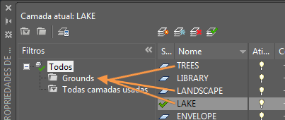

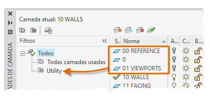

Criar um filtro de grupo de camadas selecionando camadas
  1. No Gerenciador de propriedades de camada, clique em Novo filtro de grupo.
  2. Insira um nome para o filtro de grupo de camadas.
    Uma vez que o filtro novo e vazio está selecionado, nenhuma camada será mostrada na lista de camadas.
  3. No painel Filtros, clique em Todos ou em um dos filtros para exibir as camadas na lista de camadas.
  4. Arraste as camadas da lista de camadas para o filtro de grupo de camadas.
    Esse filtro de grupo salva um subconjunto da lista de camadas. Ao escolher um filtro de grupo de camadas, somente as camadas especificadas serão exibidas na lista de camadas.
Neste exemplo, estou criando um filtro de grupo de camadas chamado Terreno e arrastando as camadas ÁRVORES, PAISAGEM e LAGO para um filtro de grupo.
