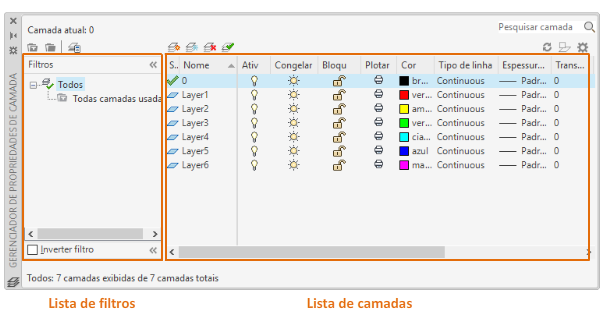

Lista de camadas
Modifique as propriedades da camada usando a lista de camadas. Clique na configuração atual para alterar a propriedade da camada da camada ou do grupo de camadas selecionado.
Nota: A lista pode ser filtrada e classificada para facilitar a seleção e localização das camadas que você deseja alterar.
Classificar
Clique em uma legenda de coluna para ordenar por essa coluna.
Ordem da coluna
Arraste uma coluna para uma nova localização na lista para alterar a ordem das colunas.

Lista de filtros
Exibe uma lista dos filtros de camada no desenho. Clique em para expandir ou recolher a lista de filtros. Quando a lista de filtros é recolhida, use o botão Filtro de camada () no canto inferior esquerdo do Gerenciador de propriedades de camada para exibir uma lista de filtros.
Há sete filtros predefinidos:

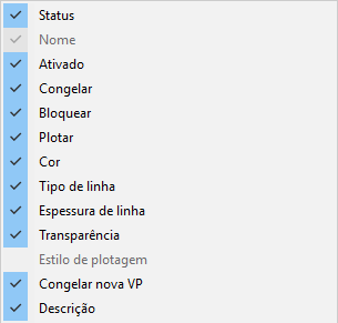

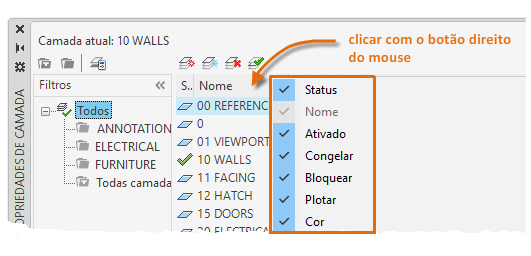

Column Label Shortcut Menu
Column Names
Lista todas as colunas por nome. Uma marca de verificação indica que a coluna está incluída na exibição. Clique em um nome de coluna para mostrar ou ocultar a coluna. VP Freeze, VP Color, VP Linetype, VP Lineweight e Estilo de plotagem VP somente estão disponíveis quando a viewport de layout está ativa.
Customize
Exibe a caixa de diálogo Personalizar colunas da camada, onde é possível especificar quais colunas são ocultas ou exibidas, ou alterar a ordem da coluna.
Maximize All Columns
Altera a largura de todas as colunas para ajustar os cabeçalhos de coluna e o conteúdo dos dados.
Maximize Column
Altera a largura da coluna para ajustar o cabeçalho de coluna e o conteúdo dos dados da coluna.
Optimize all columns
Altera a largura de todas as colunas para ajustar o conteúdo em cada coluna.
Optimize column
Altera a largura da coluna selecionada para ajustar o conteúdo na coluna.
Freeze column (ou Unfreeze column)
Congelar mantém a coluna e todas as colunas à esquerda visíveis ao rolar. Descongele de modo que todas as colunas rolem.
Restore All Columns to Defaults
Restaura todas as colunas para sua exibição padrão e configurações de largura.

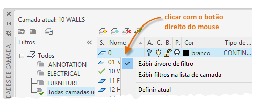

Menu de atalho da lista de camadas
Show Filter Tree
Exibe a lista de filtros. Desmarque essa opção para ocultar a vista em árvore. Mesmo que .
Mostrar filtros na lista de camadas
Exibe os filtros de camada no topo da lista de camadas. Desmarque essa opção para exibir apenas camadas na lista de camadas.
Set Current
Define a camada selecionada como a camada atual. Mesmo que .
Nova camada
Cria uma camada. Mesmo que .

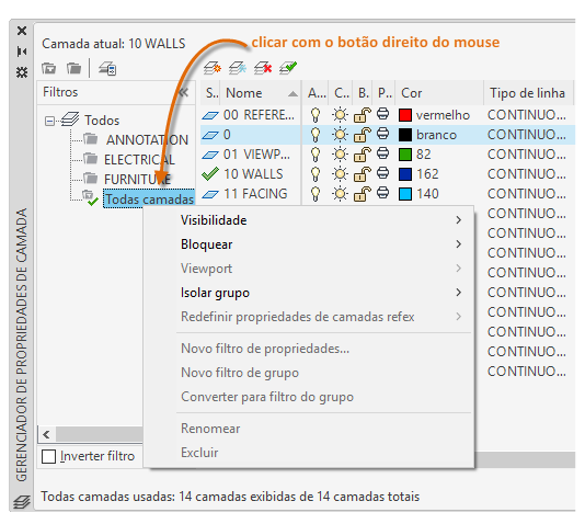

Menu de atalho da lista de filtros
Visibility
Altera a visibilidade das camadas nos filtros selecionados.
Lock
Controla se as camadas estão bloqueadas ou desbloqueadas nos filtros selecionados.
Viewport
Na viewport de layout atual, controla a configuração Congelamento de VP das camadas nos filtros selecionados.
Isolate Group

Novo filtro de propriedades
Exibe a caixa de diálogo Propriedades de filtro de camada. Mesmo que .
Novo filtro de grupo
Cria um filtro de grupo de camadas. Mesmo que .
Convert to Group Filter
Converte o filtro de propriedade de camada selecionado em um filtro de grupo de camada.
Rename
Edita o nome do filtro de camada selecionado.
Excluir
Remove o filtro de camada selecionado. Não é possível excluir os filtros Todas, Todas as camadas usadas ou Camada refex.
