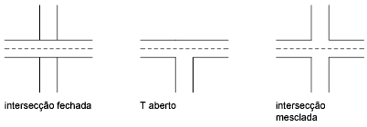

Multilinhas podem fazer intersecção em cruz ou em forma de T e as cruzes ou formas em T podem estar fechadas, abertas ou mescladas.
A interseção é modificada. Você pode continuar selecionando multilinhas de intersecção a serem modificadas ou pressionar Enter para finalizar o comando.
