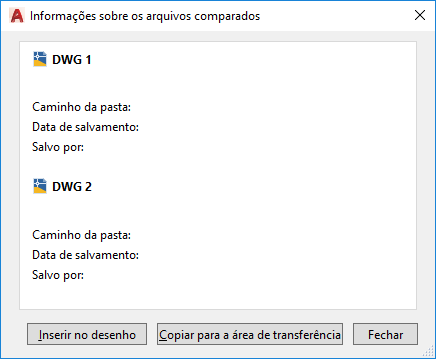

Fornece uma forma de inserir ou copiar as informações das propriedades dos dois arquivos de desenho comparados.
Esse comando abre uma caixa de diálogo que exibe informações sobre dois arquivos de desenho comparados. Estão disponíveis opções para criar um objeto de tabela com as informações ou para copiar as informações para a área de transferência.

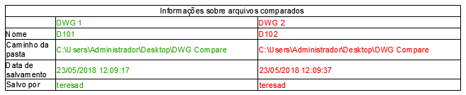

A ilustração a seguir mostra os resultados da opção Inserir no desenho, o que cria um objeto de tabela que contém as informações da comparação.
