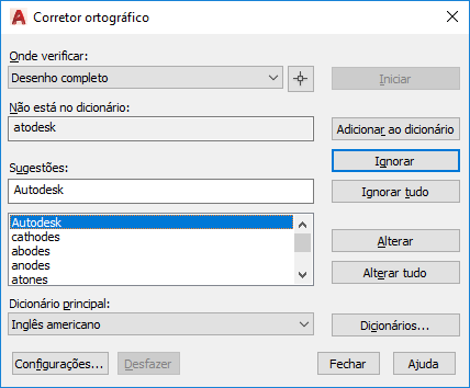

As seguintes opções são exibidas.
Exibe as áreas que devem ter a ortografia verificada.
Limita a verificação ortográfica para o texto de linha única, texto com múltiplas linhas, texto de linha de chamada múltipla, texto nos atributos do bloco e texto em refex selecionados.
Exibe a palavra como tendo erro de ortografia.
Exibe uma lista de palavras sugeridas para substituição a partir do dicionário atual.
Você pode selecionar outra palavra substituta na lista ou editar ou inserir uma palavra substituta na área de texto superior Suggestions.
Lista as opções do dicionário principal. O dicionário padrão irá depender da configuração de idioma.
Inicia a verificação do texto para identificar erros de ortografia.
Ignora a palavra atual.
Ignora todas as demais palavras que correspondem à palavra atual.
Adiciona a palavra atual ao dicionário personalizado atual. A palavra pode ter, no máximo, 63 caracteres.
Substitui a palavra atual pela palavra exibida na caixa Suggestions.
Substitui a palavra atual em todos os objetos de texto selecionados na área de verificação de ortografia.
Exibe a caixa de diálogo Dicionários.
Exibe a caixa de diálogo Configurações da verificação ortográfica.
Reverte uma ação ou uma série de ações anteriores de verificação ortográfica, incluindo Ignorar, Ignorar todos, Alterar, Alterar todos e Adicionar no dicionário.
