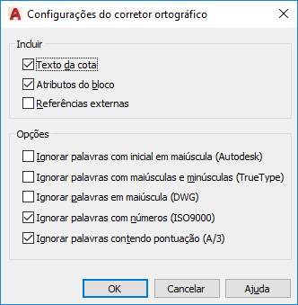

Controla as opções para a verificação ortográfica.
ORTOGRAF (comando) Pesquisa:
Especifica as opções de texto que serão verificadas em seu desenho.
As seguintes opções são exibidas.
Procura texto de cota.
Procura texto de atributos de bloco para identificar erros de ortografia.
Especifica para procurar erros de ortografia em referências externas.
Especifica para ignorar palavras maiúsculas.
Especifica para ignorar palavras que contêm letras maiúsculas e minúsculas.
Especifica para ignorar palavras em maiúsculas.
Especifica para ignorar palavras que incluem números.
Especifica para ignorar palavras que contêm pontuação.
