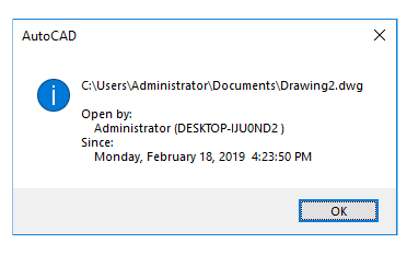

É possível usar PROPRIETÁRIO para descobrir quem tem um arquivo de desenho aberto especificado.
Após você especificar um arquivo de desenho, serão exibidas informações que incluem o caminho completo do arquivo, o nome de login do usuário atual, o nome do computador e a data e a hora em que o arquivo de desenho foi aberto. Informações similares são automaticamente exibidas quando você tenta abrir um arquivo de desenho que outro usuário abriu.
As informações exibidas por PROPRIETÁRIO são armazenadas em um arquivo DWL temporário com o mesmo nome que o arquivo de desenho. Quando o arquivo é fechado, o arquivo DWL é excluído.
Nota: Os arquivos DWL contêm informações. Eles NÃO são arquivos bloqueados.
