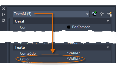

Dica: É possível usar a paleta Propriedades para controlar o estilo de texto utilizado para um ou mais objetos de texto multilinha. Por exemplo, após selecionar cinco notas que usam diferentes estilos, clique na coluna Estilo e selecione um estilo na lista.

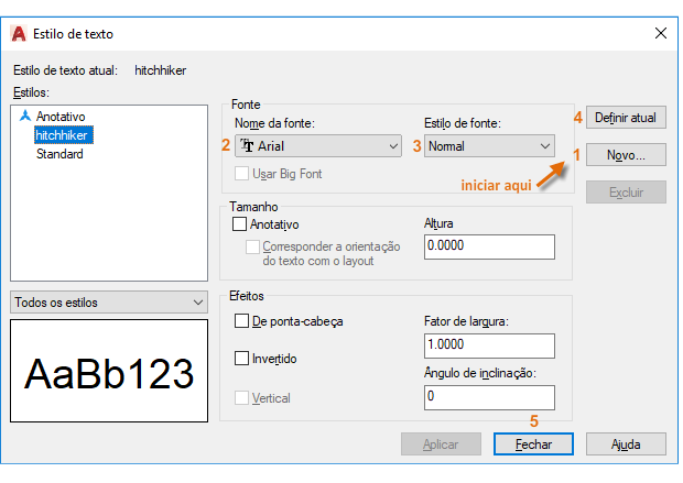

Criar um Estilo de texto
Como acontece com outros recursos de anotação, o texto multilinha fornece várias configurações. É possível salvar essas configurações como um estilo de texto usando o comando ESTILO e, em seguida, acessar os estilos de texto salvos ao clicar na seta suspensa no painel Anotação. O estilo de texto atual é exibido na parte superior da lista suspensa.
Para criar um novo estilo de texto, clique no controle Estilo de texto, como mostrado.
Quando você cria um novo estilo de texto, especifique um nome para ele e, em seguida, selecione uma fonte e um estilo de fonte. A ordem na qual você clica nos botões é mostrada abaixo:
Dica: Salve todos os estilos de texto novos ou alterados nos arquivos de modelo de seu desenho. Isso permitirá poupar bastante tempo ao torná-los disponíveis em todos os desenhos novos.

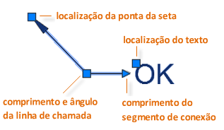

Criar uma linha de chamada múltipla
Para criar uma linha de chamada múltipla, utilize o comando LINCHMULT. Clique na ferramenta Linha de chamada múltipla no painel Anotação ou insira MLD na janela Comando. Siga os prompts e as opções na janela de comando. Sinta-se à vontade para experimentar.
Após criar uma linha de chamada múltipla, selecione-a e, a seguir, modifique-a ao clicar e mover suas alças.
Os menus de alça aparecem quando você passa o cursor sobre as alças da linha de chamada e ponta de seta. Por meio desses menus, é possível adicionar segmentos de linha de chamada ou linhas de chamada adicionais.
É possível editar o texto em uma linha de chamada múltipla ao clicar duas vezes nela.

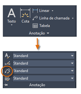

Criar um estilo de linha de chamada múltipla
É possível criar seus próprios estilos de linha de chamada múltipla na lista suspensa a partir do painel Anotação, ou ao inserir ESTILOLINCHMULT na janela de comando.

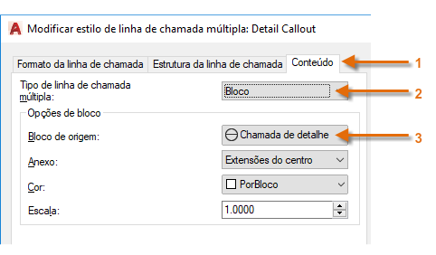

Por exemplo, para criar um estilo de "balão de explicação de detalhe", inicie o comando ESTILOLINCHMULT. No Gerenciador de estilos de linha de chamada múltipla, clique em Novo e selecione um nome descritivo para o novo estilo de linha de chamada múltipla. Clique na guia Conteúdo, selecione Bloco e, em seguida, Balão de explicação de detalhe, como mostrado.
Nota: Assim como os estilos de texto, ao criar um ou mais estilos de linha de chamada múltipla, salve-os em seus arquivos de modelo de desenho.
