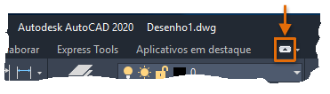

Controlar a faixa de opções

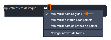

A faixa de opções ocupa uma grande área na janela do aplicativo. Em vez de desativá-la completamente, é possível navegar entre os vários modos de exibição.
  1. Clique na seta acima repetidamente para navegar entre diversas opções de exibição da faixa de opções.
  2. Em seguida, clique na seta para baixo à direita e selecione Minimizar para guias.
  3. Clique em uma das guias da faixa de opções. Observe que a faixa de opções é restaurada temporariamente até você iniciar um comando.
    Nota: Para restaurar a faixa de opções completa, clique na seta para cima novamente.

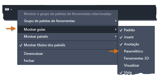

  4. Clique com o botão direito do mouse na guia da faixa de opções para escolher quais guias que você deseja ocultar. Neste caso, desmarque Paramétrico para ocultar essa guia.
    Nota: Se deseja ocultar determinados painéis na guia atual, você pode escolher a opção Mostrar painéis.

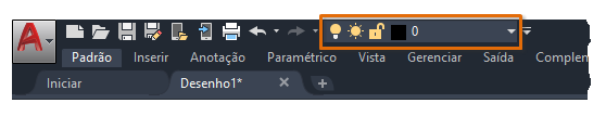

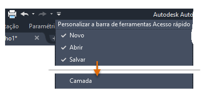

Quando a faixa de opções está minimizada, o acesso às ferramentas no painel Camadas não é tão conveniente. No entanto, como alternativa, é possível adicionar a lista suspensa Camada na barra de ferramentas de acesso rápido.
  1. Na barra de ferramentas de acesso rápido, clique na seta suspensa Personalizar e escolha Camada.
    Aqui está o resultado.
  2. Use o mesmo método para adicionar ou remover outros comandos predefinidos da barra de ferramentas de acesso rápido.

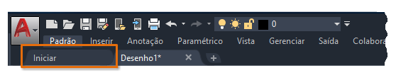

Controlar a guia Iniciar
Nem todos os usuários usam a guia Iniciar e é possível desativá-la se você preferir.

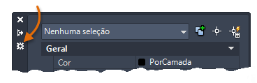

  1. Abra a paleta Propriedades.
  2. Na barra de título, clique no botão Propriedades conforme mostrado.
  3. Escolha as opções indicadas:
    Quando você passa o mouse sobre ou fora dessa paleta, o acesso rápido temporário é fornecido quando necessário.

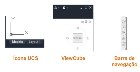

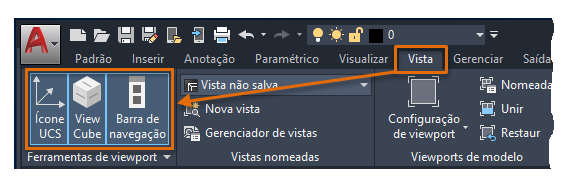

Ocultar o ícone UCS, o ViewCube e a barra de navegação
O sistema de coordenadas do usuário é útil em alguns desenhos 2D e essencial para a modelagem 3D. Se você não usar o UCS com frequência, será possível ocultá-lo facilmente. O mesmo se aplica ao controle do ViewCube e à barra de navegação.

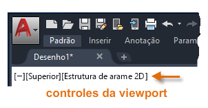

Ocultar os controles da viewport
Os controles da viewport são usados principalmente para a modelagem 3D. Se você não os estiver usando, será possível ocultar esses controles para reduzir o ruído visual nos desenhos 2D.
