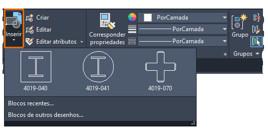

Na guia Início, painel Blocos, clique em Inserir para exibir uma galeria de blocos no desenho atual sem abrir a paleta Blocos. As outras duas opções, Blocos recentes e Blocos de outros desenhos, são abertas na paleta Blocos na guia correspondente.
