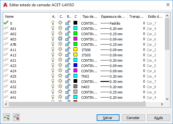

Modifica o estado de camada selecionado.
CAMADA (comando) Pesquisa:
Exibe todas as camadas e as propriedades que foram salvas no estado de camada selecionado.
As seguintes opções são exibidas.
Exibe uma lista de camadas no estado de camada selecionado e suas propriedades.
Remove o estado de camada selecionado do estado da camada.
Exibe a caixa de diálogo Selecionar camadas para adicionar aos estados de camada, na qual é possível adicionar camadas do desenho atual que não estão definidas no estado da camada.
