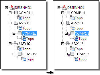

A configuração do componente de referência tem base em instâncias. Apenas essa instância é considerada um componente de referência e todas as demais instâncias continuam sendo componentes normais. No entanto, se a instância ocorre em outra montagem do mesmo desenho, essa instância é marcada como componente de referência.
O exemplo a seguir exibe um desenho que contém duas instâncias da montagem ASSY1: "ASSY1:1" e "ASSY1:2". COMP1 ocorre dentro de ASSY1 (COMP1:2) e fora também (COMP1:1). Ao selecionar a peça COMP1:2 em ASSY1:1 e convertê-la em componente de referência, COMP1:2 também será convertida em componente de referência em ASSY1:2. Isto porque a instância COMP1:2 ocorre duas vezes, uma em ASSY1:1 e outra em ASSY1:2. No entanto, a instância COMP1:1 não é convertida em componente de referência.
