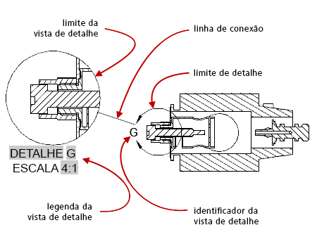

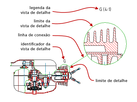

Um estilo de vista de detalhe é uma coleção nomeada de configurações que controlam a aparência dos limites de detalhes, identificadores e legendas das vistas de detalhe.
vistas de detalhe da documentação do modelo vistas de detalhe criadas com o comando AMDETAIL

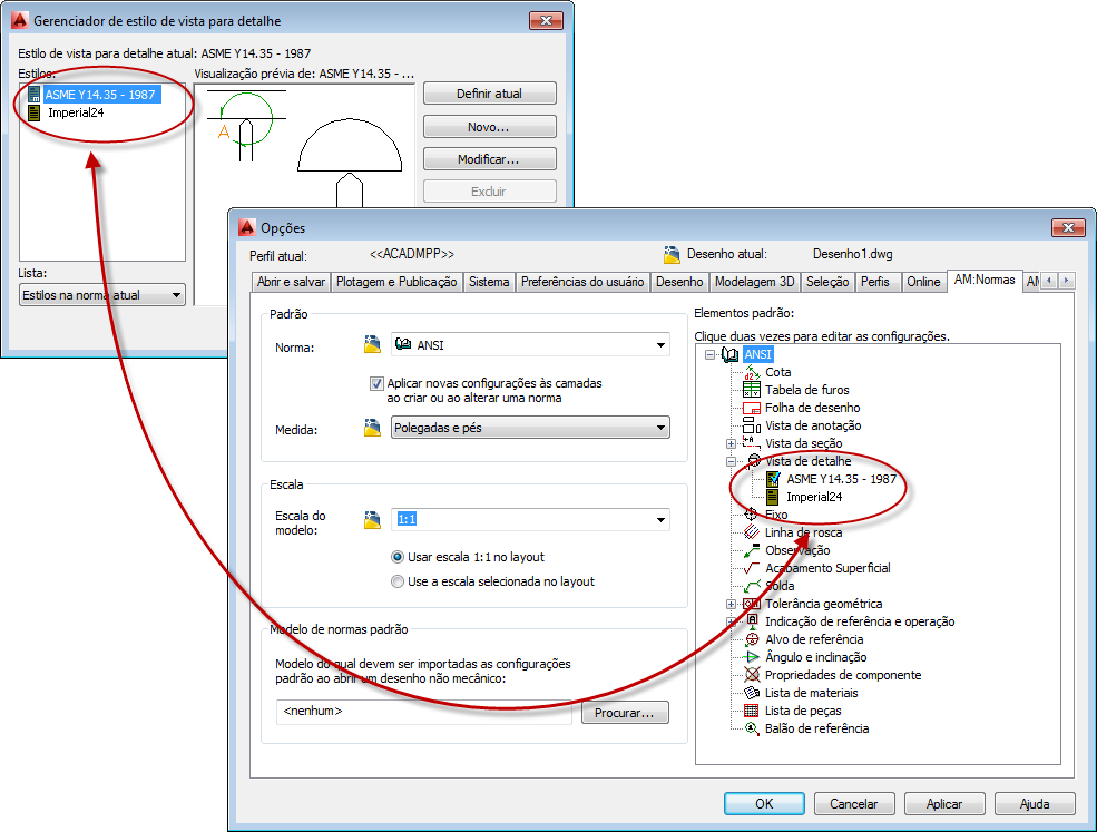

As configurações que controlam a aparência de objetos do AutoCAD Mechanical toolset são salvas em um grupo de configurações de nome norma de desenho. Sendo assim, a forma na qual os estilos de vista de detalhe são aplicados aos objetos do AutoCAD (vistas de detalhe da documentação do modelo) é diferente da forma como são aplicados aos objetos do AutoCAD Mechanical toolset (vistas de detalhe criadas com o comando AMDETAIL). Consequentemente;
Cada estilo de vista de detalhe é considerado uma revisão da norma de desenho. Os estilos de vista de detalhe do AutoCAD Mechanical toolset são indicados pelo ícone , enquanto que os estilos de vista de detalhe do AutoCAD são indicados pelo ícone .

Os novos estilos de vista de detalhe que você criar no Gerenciador de estilos de vista de detalhe serão criados como estilos de vista de detalhe do AutoCAD. Nunca como estilos de vista de detalhe do AutoCAD Mechanical toolset. Os estilos de vista de detalhe do AutoCAD Mechanical toolset fazem parte da norma de desenho e são criados automaticamente.
