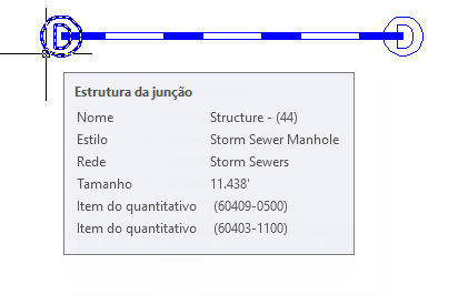

		Esta ação cria duas estruturas que estão conectadas por uma tubulação.
A dica de ferramenta exibe a descrição e a ID de cada item do quantitativo que foi atribuído à estrutura.

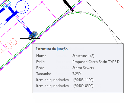

Atribuir itens do quantitativo a peças de rede de tubulação existentes
   Favoritos, selecione IDs do item do quantitativo 60403-1100 e 60409-0500.
  A dica de ferramenta exibirá a descrição e a ID dos itens do quantitativo que tenham sido atribuído à bacia coletora.
