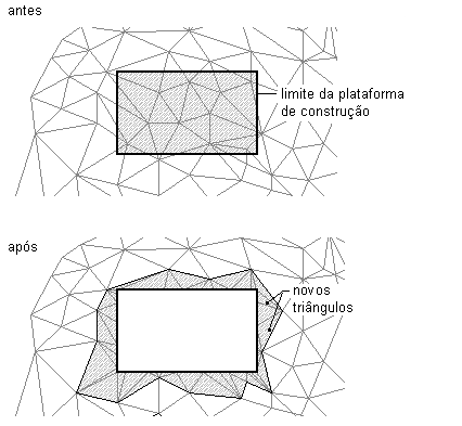

Quando uma borda é removida, é criada uma borda interna que segue as linhas adjacentes, ou a borda externa é alterada para que siga as novas linhas.
A ocultação de limites mascara áreas da superfície para que a triangulação e, portanto, as curvas de nível, não fiquem visíveis na área. Utilize a ocultação de limites para criar furos em uma superfície, por exemplo, para marcar o perímetro da construção.
Ao utilizar uma ocultação de limite, a superfície não é excluída. Toda a superfície permanece intacta. Se houver linhas TIN de superfícies que deseja remover permanentemente da superfície, utilize o comando Excluir linha.
