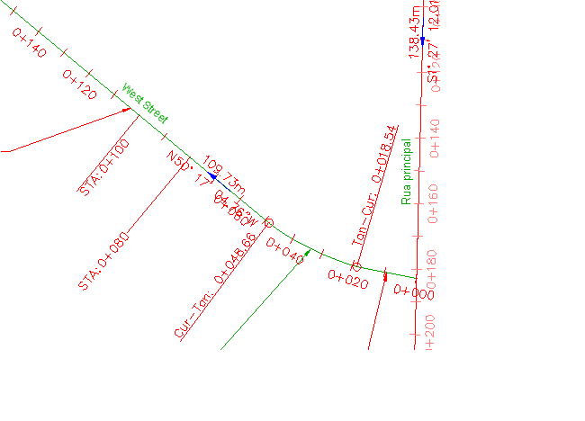

Alças são exibidas em todos os legendas de estaca, indicando que a legenda de estaca 0+220 é parte do grupo de legenda de estaca.
O estilo da legenda é alterado para todos as principais legendas de estaca na West Street.
Estilo do grupo de tipos de legenda de estaca principal alterado

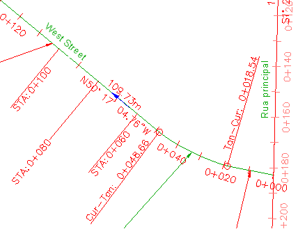

Uma alça aparece somente na legenda 0+060. As outras legendas principais de estaca não estão selecionadas.
O estilo da legenda muda somente para a legenda da estaca 0+060. O restante das legendas de estaca principais na West Street mantêm seu estilo atual.
Principal estilo de tipo de legenda de estaca alterado: STA: 0+060 somente
