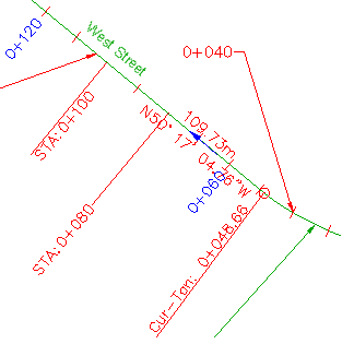

A legenda está agora em seu estado arrastado. O texto e a linha de chamada de detalhe estão vermelhos porque o estado arrastado do estilo de legenda está definido para ByLayer. Mantenha esta legenda na vista de maneira que seja possível ver os efeitos das alterações de formatação à medida que forem feitas.
Legenda da estaca principal 0+040 no estado arrastado

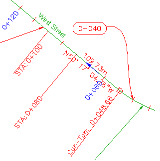

A legenda retorna para as configurações originais de propriedade de layout e todos os outros controles de estilos nesta área são desativados. Este tipo de formato de estado arrastado é fácil de aplicar, mas não é adequado a todos os tipos de legenda. Em especial, observe que a linha de chamada de detalhe não se adapta bem a todas as localizações possíveis de arrastado.
Se a legenda tiver várias linhas de texto, a configuração Texto empilhado manterá todos eles empilhados de forma horizontal em um bloco compacto. É possível visualizar esta ação ao arrastar uma das legendas de curva de sua localização no layout.
Estado arrastado modificado: principais legendas de estaca 0+040
