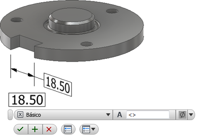

Adicionar ou editar cotas
  1. Na faixa de opções, clique na guia Anotar painel Anotação geral Cota .
  2. Selecione a geometria a ser cotada.
  3. Opcionalmente, você pode seguir qualquer um destes procedimentos e clicar para inserir a cota:
    • Clique em Selecionar plano de anotação no menu de contexto ou use a tecla de atalho SHIFT e selecione outro plano de anotação.
    • Clique em Selecionar plano de candidato seguinte no menu de contexto ou use a barra de espaço para navegar através de planos alternativos.
  4. Clique na lista suspensa na minibarra de ferramentas e selecione o estilo de cota, como Básico.
  5. Ou execute uma das seguintes opções:
    • Posicione o cursor na caixa de valor e adicione um prefixo ou um sufixo ao valor.
    • Para acessar mais opções, clique em Editar cota na minibarra de ferramentas para exibir a caixa de diálogo e fazer as alterações necessárias.
  6. Clique em OK para adicionar a cota.
  7. Para editar uma cota:
    • Selecione a cota na exibição ou no navegador, clique com o botão direito do mouse e selecione Editar no menu de contexto.
    • Clique duas vezes na cota mostrada na exibição ou no navegador.
    Altere os valores de cota que desejar e clique em OK.

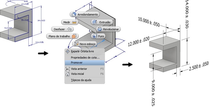

Para extrair cotas existentes
Para incluir cotas existentes na definição baseada em modelo:
  1. Clique com o botão direito do mouse em uma operação no navegador e selecione Mostrar cotas.
  2. Clique em qualquer cota visível e selecione Promover no menu de contexto para criar uma anotação 3D.
    Se a cota de modelo contiver informações de tolerância, elas serão incluídas na cota promovida.

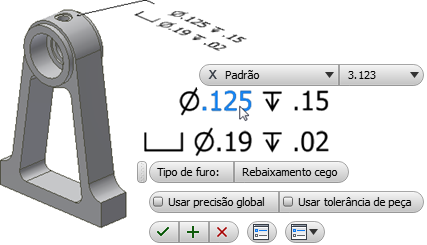

Adicionar ou editar notas de furo/rosca
  1. Na faixa de opções, clique na guia Anotar painel Anotação geral Nota de furo/rosca .
  2. Selecione a operação de furo.
  3. Opcionalmente, você pode seguir qualquer um destes procedimentos e clicar para inserir a nota de furo:
    • Clique em Alinhar à geometria no menu de contexto e selecione uma aresta ou um eixo para orientar o texto.
  4. Ou execute uma das seguintes opções:
    • Marque a caixa de seleção Usar precisão global, ou desmarque a caixa de seleção e clique em um valor da lista suspensa para alterar a precisão.
    • Marque a caixa de seleção Usar tolerância de peça, ou desmarque a caixa de seleção e clique em um valor da lista suspensa para alterar a tolerância.
    • Para acessar mais opções, clique em Editar nota de furo na minibarra de ferramentas para exibir a caixa de diálogo e fazer as alterações necessárias.
  5. Clique em OK para adicionar a nota de furo/rosca.
  6. Para editar uma nota de furo/rosca:
    • Selecione a nota de furo/rosca na exibição ou no navegador, clique com o botão direito do mouse e selecione Editar no menu de contexto.
    • Clique duas vezes na nota de furo/rosca na exibição ou no navegador.
    Altere os valores necessários e clique em OK.
