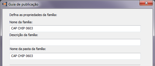

Problema: Uma família de componentes IDF existente tem nome de família ou número de peça incorreto.
Solução: Altere o nome ou o número de peça usando o Editor do Centro de conteúdo. Para saber como alterar o nome da família e o número de peça, consulte Visualização ou modificação de propriedades de família.
Importante: Se já houver um componente IDF na biblioteca do Centro de conteúdo de IDF com o mesmo nome e número de peça, esvazie a pasta de cache de componentes IDF existente da família antes de importar o conjunto de dados IDF e reutilizar os componentes publicados. Por exemplo, ...\Inventor\Content Center Files\R2016\en-US\[nome da pasta da família].
